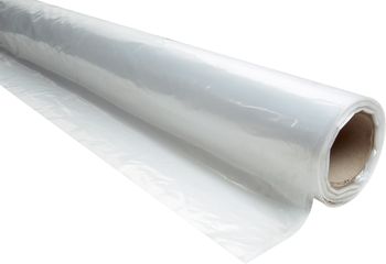

os 6k pelos menos estes eu sei, tem um plastico grosso, a forrar a porta, tenta numa casa que venda plastico a metro, um grosso, fazes um molde da porta em algo tipo cartao cartolina e dpx e so colares, usa fita de 2 faces de alta temperatura, dpx e so abrires os buracos aonde tens que passar fios etc, mas justos, que é pa evitar a fuga das aguas
Aquele plastico que vem em rolo, para isolar o chão quando pintas etc, mas grosso.... deve dar para fazer isso nao ?
Depois comprava fita cola dupla face...
sim penso que sim, eu nao tou a ver o rolo que falas, mas o que vem nos 6k aquela porra nao e nada de muito resitente, quanto mais grosso for melhor,
http://www.hellopro.fr/images/produit-2/4/5/9/film-polyethylene-1407954.jpg
Boas amigo, eu referi-mo a este plastico, mas com uma boa expessura..
Agora tenho uma duvida na zona da coluna, como faço, tiro a coluna meto o plastico por detras da coluna e aparto-o em cima do plastico certo?
sim esse plastico da, sim mete o plastico por de tras da coluna, por norma nessa zona da se um golpe em x no plastico se nao a coluna ao vibrar faz te um barulho tipo brrr,
