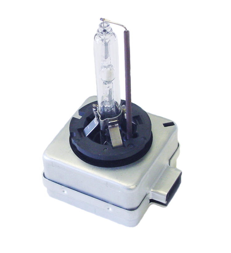

Como te disse a lampada e D1S tipo isto:
Antes de comprares as lâmpadas pede a alguém conhecido que tenha umas de origem 4300k, há sempre quem substitua pelas 6000k e tenha essas de reserva
Verifica os balastros se não têm humidade
