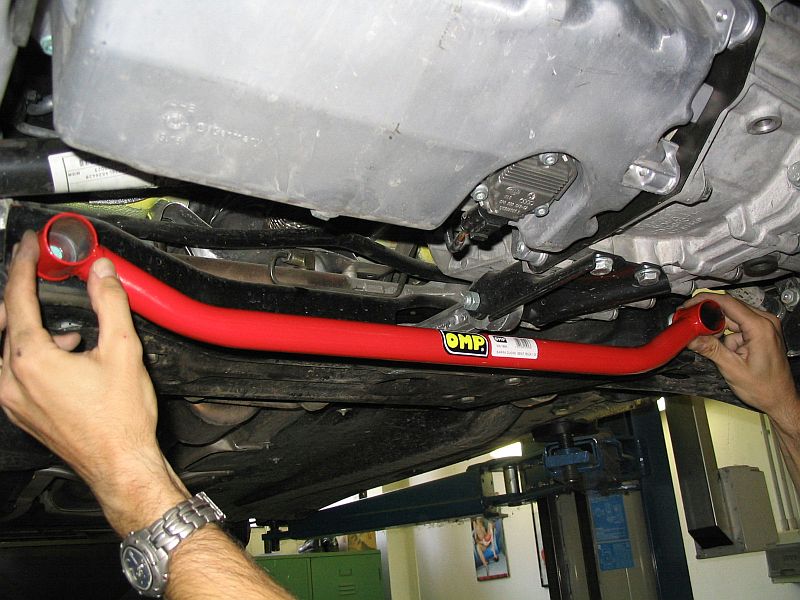

A indicada para os nossos carros,se for da OMP tem a ref: MA/1864
a minha é igual a essa da omp e não bate em nada
apenas tive de cortar os gomos da forra inferior na zona onde passa a barra

essa foto que colocaram é de um ibiza?
é que o meu carter nada tem a ver com esse :S
e a barra que montei nao foi essa...foi esta da foto:
esta é para 6L tb....nao percebo pork raio isto bate....
sera que tenho algum apoio lixado e o carter desceu?
e nao é o apoio da caixa...é mesmo o carter que bate
Pelo que vejo a barra é a indicada para o modelo,mas também deu para ver que essa barra já andou a lamber o chão.Manda a um torneiro,que quase de certeza está empenada.

a foto é exemplificativa ;)
foi a que encontrei igual á minha lol

A foto que postei trata-se de um 6L,mas penso que a gasolina.
O teu carro tem qual motorização?
