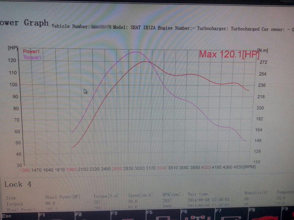

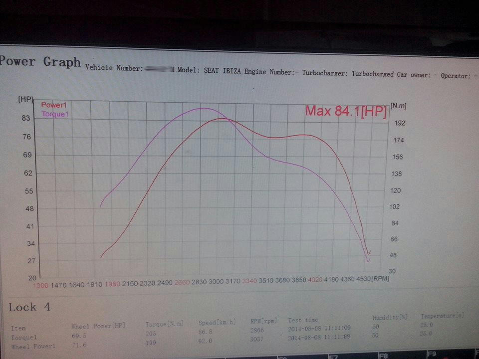

Manco PD 75 > 120 (stock)
Que me dizem deste banco?
Carro apenas tem egr off, de resto está stock com apenas remap. Motor AMF.
Antes (stock):
Depois (remap):

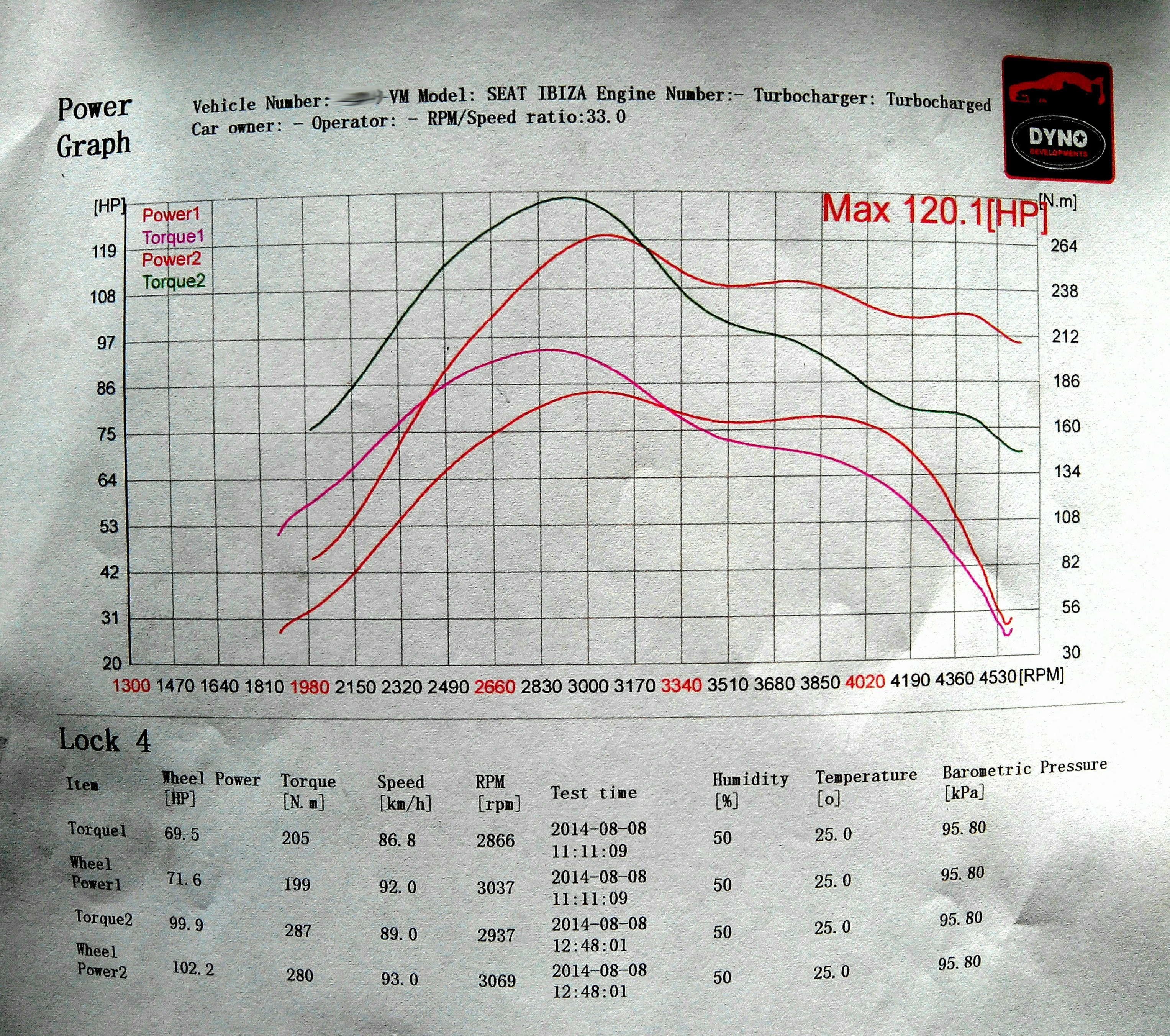

Antes e depois sobrepostos:
Turbo a fazer pressão de 1.3bar, ainda não medi para ver se está estável.
Repro feita na FR Power na Covilhã.
E agora perguntas e opiniões:
O manco aguenta-se com estes valores?
E a nível de fiabilidade, que me sugerem fazer para não vir a ter stresses?

azul - origem
rosa - so chip cat off
verde - ic , admisao , linha - sem afinar
vermelho - verde, afinado
melhorei o escape todo ainda nao fui medir , os iluminados vao dizer que ando com um gt15 para altas mas esta completamente de origem lol
