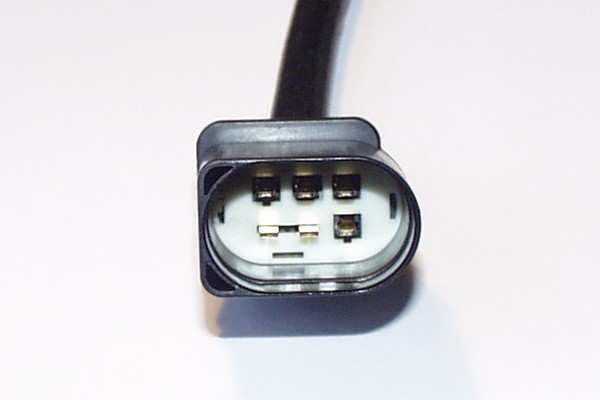

Liguei ao vag-com e acusou-me precisamente os mesmos erros descritos em cima, mais concretamente da sonda lambda B1 S1.
Dei uma olhadela pela sonda e reparei que a ficha é de 6 pinos, por acaso alguém daqui sabe a referência exacta desta sonda?
Ok, cá está...
Apos alguma pesquisa lá encontrei a dita referência, aqui fica:
036 906 262 G

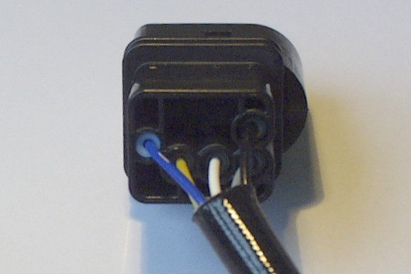

E mais umas fotos da ficha:
Pelas fotos vê-se que a ficha é de 6 pinos mas a sonda é de 5 fios.
Já tive a fazer uma pesquisa pelo o Ebay.uk e não vi nada...:s
Támbém já percorri várias lojas na minha zona e o preço fica para cima dos 200€... material novo da bosch. :x
Se alguém encontrar isto mais barato, apitem...

hehe..não entendi..lol tão essa ficha vai ligar é ao sensor? eu inda não entendi é o k esta danificado ao certo..looool da erro de sonda lambda pk a ficha se estragou??
Bem... eu parti do principio que ao menos sabias o que era a sonda ou pelo menos soubesses do que se tratava. Eu apenas coloquei fotos da ficha para mostrar de quantos pinos é a sonda/sensor...
Será que ao menos sabes onde se localiza a dita sonda???
Aqui tens uma foto da respectiva:
E o problema de certeza que não é da ficha, é quase certo que tem de ser trocada... se fores à inspecção não passa nos gases. ;-)
