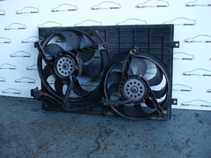

Tenho algo do género disto:
Tou a ver que os engenheiros do sistema de refrigeração destes carros afinal são bons..As ventoinhas não fazem barulho e não precisam de estar sempre ligadas...
