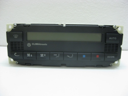

eu v ou fazer essa alteraçao na minha mas vou optar por instalar o climatronic do golf 4 assim fica mais bonito e com espaço para o 2din
Desculpa a ignorância mas o que é isso do climatronic?
Eu estava a pensar arranjar maneira de conseguir o 2 din mas manter as saidas de ar....
AH.......mas qe mais terei de alterar para conseguir ter o climatronic a funcionar??

Pois pelo que vi e percebi do climatronic , apenas funciona em ac, e a minha carrinha não tem ac.... Tem sofagem e a funcionar mal:)
