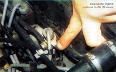

Vai verificar se nao tens a ficha do 3º injector solto.
Apaga os erros e vai a estrada.
boas TdisportR,fiz como disseste,e nao é que o cabo esta cortado e falta uns 3 cms de fio???na oficina onde o pintei vi um fdp de um rato,a sair do motor,por isso,deve ter sido o cabrao...liguei para seat e sa 47€ e tal + iva...por causa de um rato??na,vou tentar enxertar fio novo e depois digo se ficou resolvido.outra coisa,como chegaste logo a conclusao que seria daquilo?tens algum manual?obrigado e abraço

esta resolvido.em principio.inquietei-me para reconstruir o fio,pk o rato roeu mesmo junto a ficha,mas ja ta,apaguei os erros com o vag e o carro ficou como novo.obrigado
