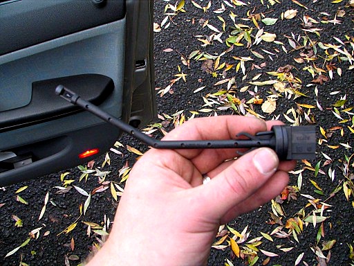

bem, ja descobri os problemas. o climatronic deve-se aquele sensor (G263)
o outro erro é no fecho da porta do condutor pois quando abro por fora ele não assume a porta aberta e a luz interior nao acende.
alguem sabe o preço do sensor G293? as referencias sao: 6Q0 907 453 A / 6Q0 907 453 D
